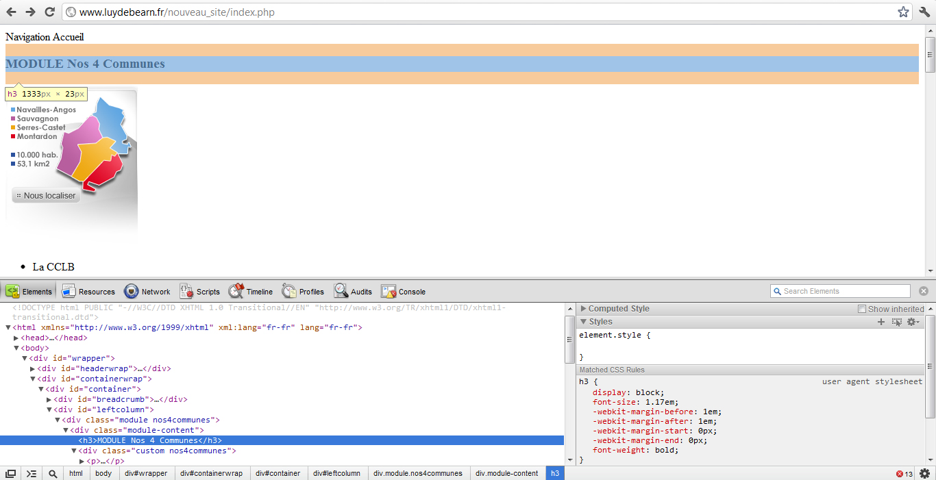

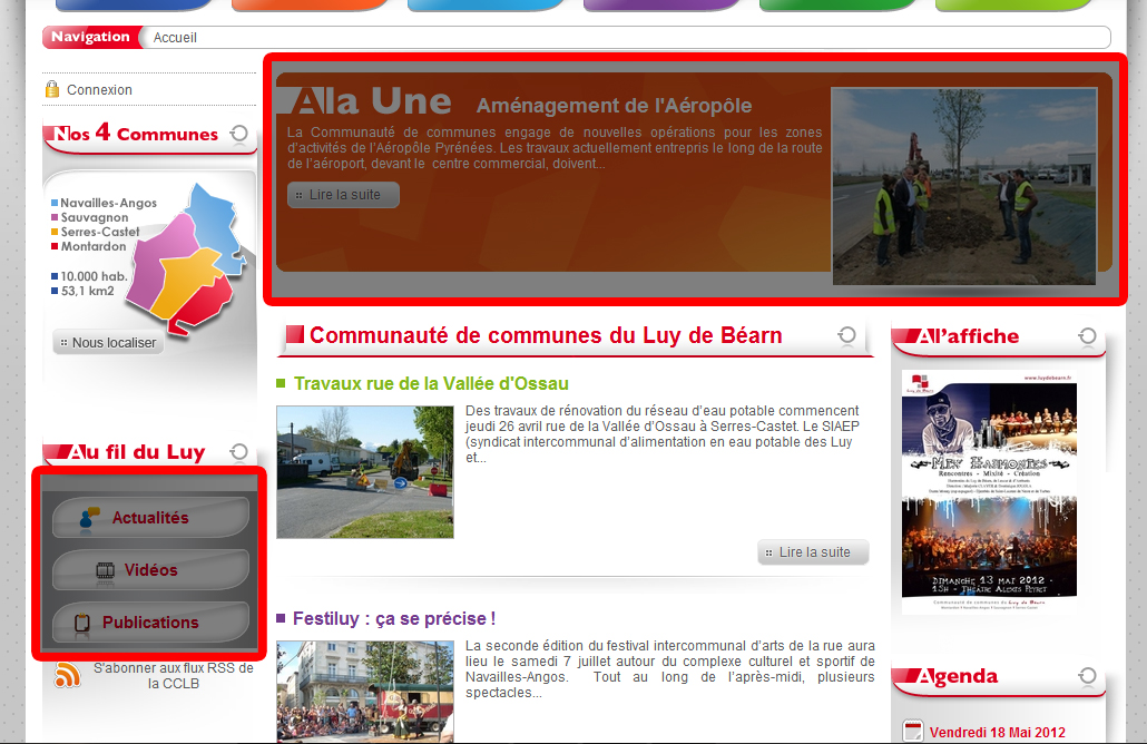

Mon soucis actuel :
Faire apparaître le slideshow
les images du template
www.luydebearn.fr/
Attachment Sans-titre-3_2012-05-07.jpg not found
Voilà !
