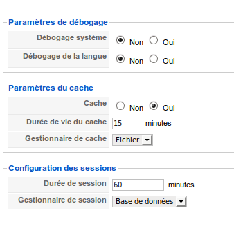

ah trés bien mais je ne vois pas l'onglet de modification du minutage de la session?
ou est il?

16 years 5 days ago #21519
Replied by lavsteph on topic Re: Comment bloquer des connexions multiples avec le même couple identifiant /mot de passe ?
Pour les sessions c'est là
Merci pour tes compliments
, désolé de ne pas t'être d'une plus grande aide sur ce sujet.

16 years 5 days ago - 16 years 5 days ago #21521
by videomaths
Replied by videomaths on topic Re: Comment bloquer des connexions multiples avec le même couple identifiant /mot de passe ?
on va contacter gmaccess
tiens je viens de trouver ceci :
débogage langue : non
cache : non
durée de vie du cache 15 minutes
configuration des sessions:
duree de sessions: 30 minutes
gestionnaire de session : bases de données.
cache : non
Last edit: 16 years 5 days ago by videomaths.
