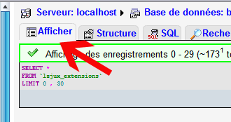

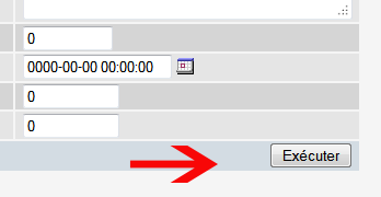

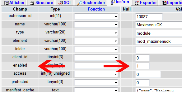

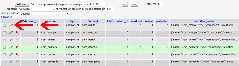

02 Jui 2013 20:11 #27
Réponse de starter sur le sujet Mise à jour 2.5.11 -> 3.1.1: diverses questions
Pour commencer tu clique sur xx_extensions
ensuite sur afficher
ensuite tu repères ton extension par son ID et tu cliques sur l'icone representant un crayon
puis tu modifies la valeur "enabled" ou "1 = activé" et "0 = désactivé"
te reste plus qu'a sauvegarder la modification en cliquant sur " exécuter"
Voila " à manipuler avec précaution"
